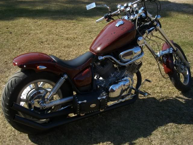

Tässä yks esimerkki jossa Viragoon on saatu ihan uudenlaista lookkia yksinkertasilla konsteilla. Mielikuvitus on rajana(okei: Ja Suomen lait myös) ja netistä toisaan löytyy hyviä vinkkejä.

Noista esimerkeistä kumpikaan ei ole Bobberi, ovat choppereita. Myöskään Viragosta ei pienin konstein saa bobbia, kun siinä on niin pitkä keula. Bobin tunnusmerkki on lyhyt, alkuperäinen (puhuttaessa vanhasta HD:sta) keula ja riisuttu olemus. Takaloksun pitää olla "bob(b)attu", eli lyhennetty tai lyhennetty ja kierretty renkaan päällä eteenpäin. Putket lyhyet suoraan taakse tai ylös vedetyt. On myös pitempiäkin putkia, mutta sotii alkuperäistä "sotapyörästä kevennettyä ja suorituskykyistettyä" -ajatusta vastaan. Tässä kunnollinen esimerkki old school bobberista.
Viragosta saa tehtyä bobbervaikutteisen kopterin. Ei oikeaa bobberia, ellei ryhdy runkohommiin.
