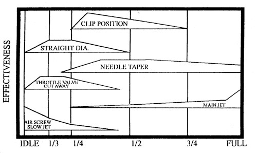

Hitto kun löytäs sen kaavion, missä on graafisesti näytetty kuinka monta prosenttia mikäkin säätö vaikuttaa eri kierrosalueilla ja kaasunasennoilla.. Siitä selviää, että loppujen lopuks lähes kaikki vaikuttaa kaikkeen, prosentit on vaan pieniä.
edit: Tossa on yks kaavio:
http://www.nightrider.com/biketech/images/jet2.jpg
Toinen:
http://members.aol.com/roundr1/carb/tuningparts.jpg
Toinen:
Jep nämä näyttää tutulta. Suurinpiirtein samat asiat oli suutinsarjan mukana tulleissa papereissa:
http://koti.mbnet.fi/meelis/pics/carbtuning1.gif
http://koti.mbnet.fi/meelis/pics/carbtuning2.gif
Jossain netissä muistelen itekkin nähneeni prosetteja sisältävän kaavion, mutta missä...
