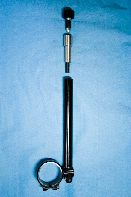

Noita kahvapainoja on yksinkertaisemmallakin kiinnityksellä. Omissa BKG:n säädettävissä clipareissani putket ovat käsittämättömän lyhyet, joten teetin niihin rosterista tuuman verran jatkopalikkaa ja siihen päähän sitten vielä kahvapaino. Painonsäästöperiaatetta vastaan, mutta auttaa värinään ja saa kädet vähän leveämmälle pitkälle kuljettajalle sopivampaan asentoon. Keksintö näyttää tältä. Rizoman kahvapainojen kiinnitys näyttää lähempää tältä, eli siinä on kumiholkki joka kiinnitysruuvia kiertäessä litistyy ja laajenee ja pitää painon paikallaan.
