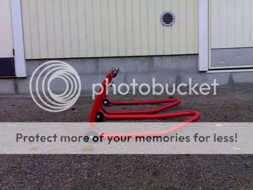

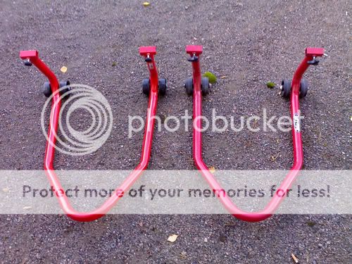

joku viisaampi vois kertoa mistä johtuu... toisella näistä pukeista pyörä nousee yhdellä kädellä painaen ja toisen päällä saa seisoa koko jalan painolla hampaat irverssä?? pyöränä Busa... nupiksi hyvä pukki on motonet ja bodareille tarkoitettu alan liikkeestä..
Kuvasta ei saa kunnoa selvää, mutta imeisesti toisessa pukissa renkaat on hieman eri kohdassa(kevyemmin toimivassa lähempänä nostopistettä ja alempana...), ero voi olla todella pieni.

Alemmassa kuvassa näyttää takimmaisen pukin renkaat pienemmältä ja siltä että niissä on eri kokoiset ruuvit mitä edessä olevassa (vai mitkä noi kiinnitysjutut on, noi kiiltävät).
Toisaalta myös alemman kuvan pukin varsi näyttää olevan taitettu eri kulmassa, joten sitä alas painaessa se käyttäytyis eri tavalla?
Ja onko noiden kahden eri pukin välillä pientä vaihtelua noiden jalkojen välillä? Siis vasemmanpuoleisen pukin jalat näyttää olevan lähempänä toisiaan, mitä oikeanpuoleisessa pukissa.
Puhdas arvaus/veikkaus/mututuntuma: alemman kuvan takimmainen nostaa kevyemmin?

-Sit pukki asiaan eli kulma noissa on sama, renkaat ihan saman kokoiset, "jalkojenvälissä" sentin ero ja ainut isompi ero on toi motonetin pukin 5cm pidempi varsi se jäi eilen huomaamatta se kai riittää selitykseksi??.. kuvat hämää kun kännyllä rärpsitty..
Dicen pukki on ainakin kuvassa olevia pidempi, joten enemmän vipua = nousee helpommin. Kyllä se varmaan tuollakin, mutta vaatii enemmän voimaa. Noiden kuvassa olevien pukkien erot näyttää todella pieniltä, mutta juuri esim. renkaiden kohta voi vaikuttaa ratkaisevasti.

Kai se on se 5cm pidempi varsi se juttu tässä ongelmassa.

Vasemman puoleisen pukin varsi on pidempi ja siksi kevyempi.  Mutta jos kyseessä on busa niin luulen että et saa lankarullista nostettua koska varsi ottaa silloin takavaloon kiinni.
Minä sain kaveriltani vanhan vastaavan pukin värikin sama ja hänen Busa oli mallia 2002, mutta niin vain on että ei käy -09 malliin, ottaa kiinni takaheijastimeen. Yritimme kaksistaan siten että toinen nosti pyörän suoraan, mutta vaikeuksia on, en myöskään ymmärrä miksi ei natsaa tai sitten vaan pukin malli on väärä??
Pyörän nostaminen vipuvarren ja taittokulman avulla on oikeasti toooosi monesta pienestä asiasta ja vinkkelistä kiinni, että ihan täysin saman valmistajan pukkien "ominaisuudet" voi vaihdella, ellei noita pukkeja kirjaimellisesti valeta samaa muottia käyttäen.
Todella pienetkin kulmavaihtelut eri kohdissa pukkia ja rullaleveydet/liukkaudet voi tehdä todella ison eron.
