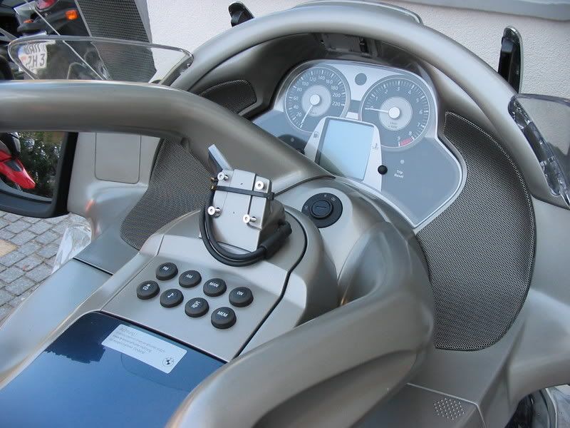

......Naaaa, täs on yks malli ja VARSIN jämäkän näköinen on tän kiinnitys. Tosin lienee bmw:n omaa navia varten kun oli "päämajan" takapihalla varusteltavana.....Munichis.
No just tuota telinettä tarkoitin ja olisin kans yrittänyt kuvaakin liittää, mutta kun en oo niitä oppinut tälle saitille vielä lisäilemään...
