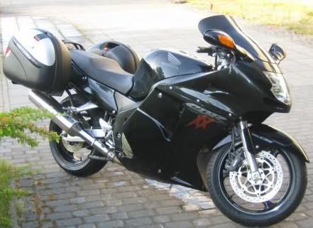

Tänää sain omani mutta tuossa ei ole mitään XX logoa.
Etureunaan sisäpuolelle piti vetää vielä itse teippi ettei rojut näy takaa.
Muuten tuo on parempi ajossa kuin orkkis. Ainakin Suomen rajoituksilla. Kuski 188 ja S1 kypäränä.
Nyt tuli testattua
Puigin tuplakupla sen MRA:n touringin jälkeen. Ajaessa XX:ää kotiin talvehtimispesästä niin kyllä huomasi eron.
Vaikka tuulikuorma oli selkeästi isompi kuin touringilla se tuli mukavasti käsiin ja hartioihin keventäen ajoasentoa moottoritienopeuksissa. Ja pyörteet kypärän ympärillä huomattavasti vähemmät. Kuski 182 ja kypärä Scorpion EXO-700 (VFR:n cliponit kiinni eli vähän orkkista pystympi ajoasento)...
