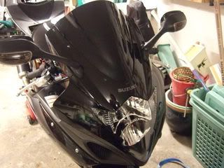

ite juuri tänään tummensin kawasta pleksin, eli sisäpuolelle maalit. tuli hyvän näkönen, mutta tiedä sitten noista heijastuksista.

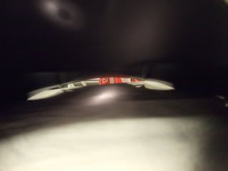

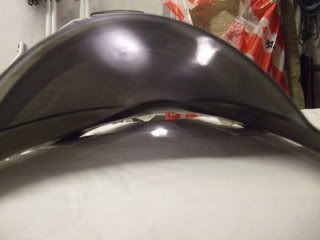

No niin, pleksi on maalattu, ihan hyvältä näyttää ainakin autotallin hämärässä valossa.
Ennen maalausta taskulampunkin valo teki "polttopisteen" kun sopivasta kulmasta tähtäili.
Maalauksen jälkeen polttopiste oli jo paljon himmeämpi, ja maalikin oli vielä märkää...
Ja pitihän se heti ruuvata kiinni!

Maalaamisen jälkeen pleksin läpi ei kyllä enään näe. Itse maalasin kolme-neljä kerrosta ja vaikka se näyttää ihan mustalta, niin taskulampun valo kyllä paistaa vähän läpi.
Olisi kyllä pitänyt paksumpi kerros laittaa, mutta sitten taas lohkeaa helpommin.
