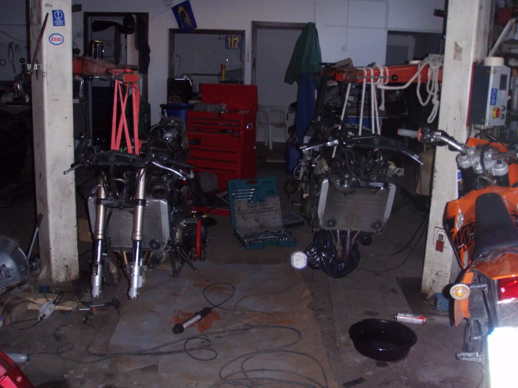

Homma sinällään tuplaantui, eli kun oma pyörä roikkuu kaksipilarinosturin viiksissä, niin toiselle puolelle tuli sitten otettua työn alle toinen samanlainen pyörä.. Tuli muistin virkistykseksi purettua sekin, niin muistaa kuinka tuollainen kasataan

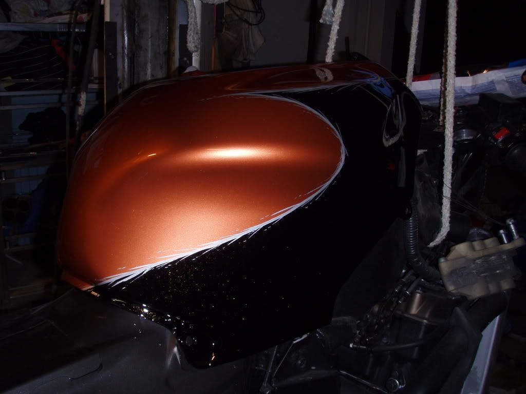

Muutama kuva aiheesta, eli tankin päällisestä näkee hieman maalauksesta osviittaa.

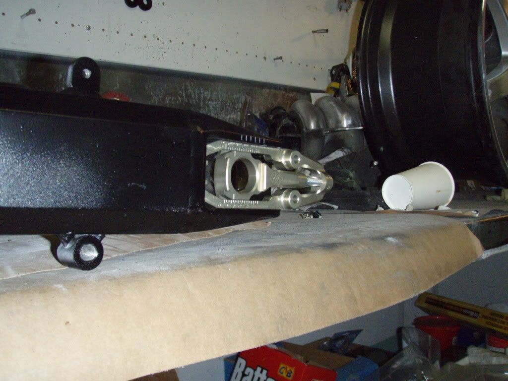

Toisessa kuvassa pientä sovittelua takasvingiin.

Mistä toi ketjunkiristinhässäkkä on?
Itse tilasin Englannista, mutta myöhemmin törmäsin samanlaiseen Moto Kokkola Oy:ssä ja hinnoiltaan jää samaan.

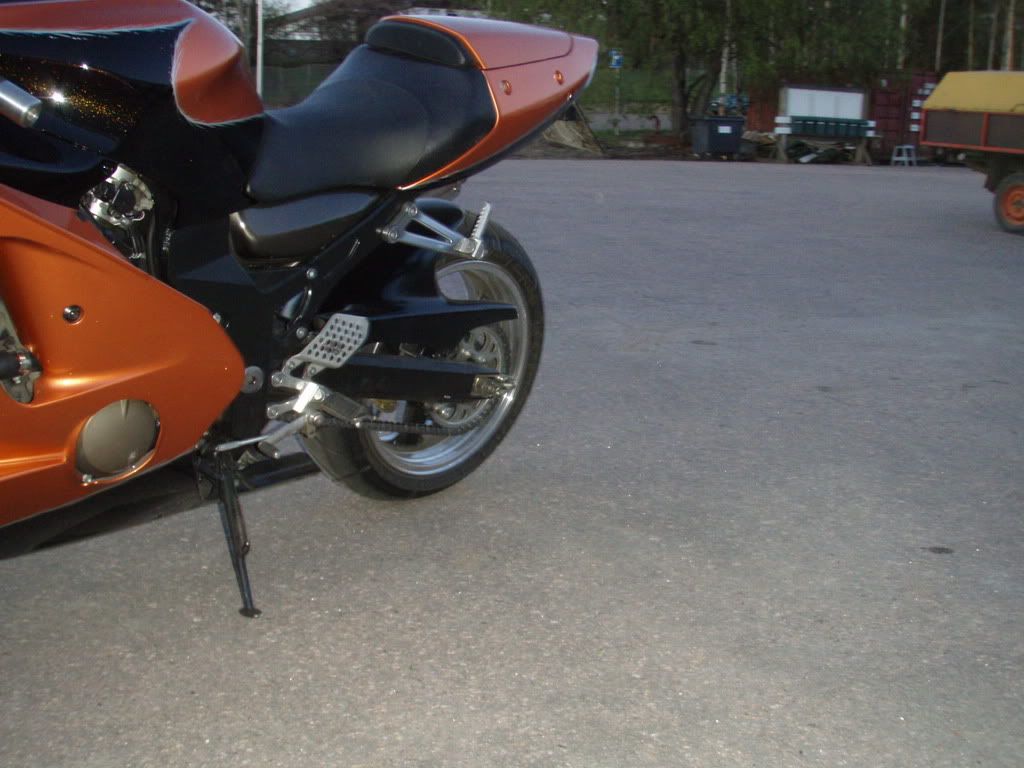

Tuossa muutama kuva pyörästä, mutta ajettu 500km, joten ei kovin puhdas ja kuvat otettu ilman suurempaa zoomailua, mutta jos jotain noista näkisi.
Kuva 1
Kuva 2
Otetaan parempia kuvia jonkun ammattitaitoisemman toimesta, kun saadaan kaikki palikat kiinni.
