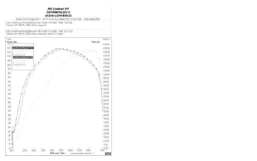

Luvut joutuu katsomaan käppyröistä kun maksimia ei ole numeerisesti ilmaistu. Käppyröiden mukaan aika liki 133 kW/ 180 hp ja 118 Nm. Tuossa minikokoinen kuva tuloksesta.
Minkäverran luvut on muutamassa vuodessa muuttunut niin siitä ei ole tietoa.
Mopohan on -08 R1 jossa Akran kokoputkisto, ajoitetut nokat ja kai siinä jotain muutakin on...
Ja hyvissä ajoin toi mun -08 on tehty kun ovat kerinneet jo marraskuussa 2007 penkittämään
Niin ja tuosta Turbotecin penkistä ei mulla ole mitään tietoa.
Sen verran tuli asiasta kiinnostuttua että kysely alkuperäiselle lähteelle eli tekijälle ja vastauksena:
- mitattu teho tosiaan takapyörätehoa
- nykyinen penkki heillä 5-7 hv pessimistisempi kuin tuo millä aikanaan mitattu
- säädöissä keskitytty osakaasuille (vahvalla vääntökäyrällä Jyrki taisi tuota aikanaan markkinoidakin)
Niin ja olihan tuo näköjään päässyt heidän saitilla referenssilistallekin
http://www.turbotec.com/moottoripyorat/etusivu/referensseja.php
Kari Vehniäinen: "kokeilin Jyrki Salmen 2008 Yamahaa. Alt-Control Oy, Jarmo Niskanen oli kyllä hieronut moottorin aivan sairaan nopeaksi, voimaa oli vielä enemmän kuin viime kesän kisapyörässäni."
