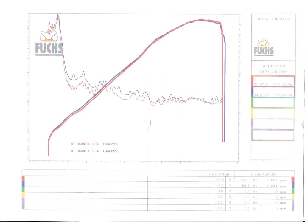

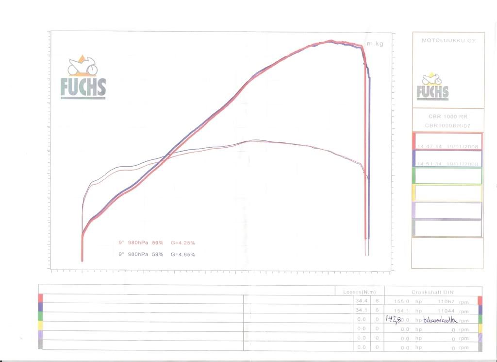

Joo elikkä, pyörä on cbr 1000rr -06 ja oli tuossa viime vkl penkissä käynyt pyörä. Pyörään laitettu Akrapovicin slipari ja ilman killeriä. ( Putki ), ja tyhmyydest kärsii nyt kun ei tullu vakioputkella penkitettyä. Käyrä on tasainen ettei ole kuoppia vaikka sen kummallisemmin mitenkään ole säädetty. Tehoja oli 142,xhp takapyörältä saatu ja on kyllä alle sen mitä pitäisi. Jollain jotain ideoita mikä voisi olla? Hapettunut bensa? (98 tankissa syksystä) Suodattimet tukossa? (ajettu karvan alta 8tkm, eikä hiekkatie ajoja). Jollain vastaavaa kokemusta? Penkkinä toimi Turussa motoluukun penkki.

Kyllä siitä sliparin kera pitäisi +/- 155hv renkaalta löytyä jos kaikki on kunnossa. Tuo 142 on kyllä reilusti alakanttiin on sitten penkitetty missä tahansa.
E: Pistän käppyrät tänne kun saan vaan jostain skannerin käsiini.

955i Daytona 151hp kampuralta eli olisiko 140paikkeilla takarenkaalla? -10%?

Itellä 155 kampuralt. Et siel samoil...

Et vastannu vielä siihen, että onko se varmasti suora rööri läpi vaimentajan, ilman mitään reikälevyjä?

En ole käynyt pyörän lähelläkään penkityksen jälkeen
Tarvii katsoa sitten taas kun sielläpäin oleskelen. Mutta muistaakseni siellä ei kyllä ollut mitään ylimääräsiä kun tutkiskelin ennen asennusta.
