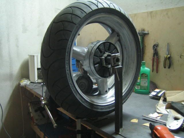

Mietiskelin et jos tekis viä jotai mopottimelle... Tollaset vanteet olis aikas siistit, mutta onko kukaa tehny tollasta urakkaa vanteille? Mikkä on työn vaiheet? Lasikuulapuhallus-> maalaus ->maalin puisto halutulta alueelta-> kiillotus ja lakka päälle?
Edellisestä pyörästä kiillotin vanteiden reunat ja sanoin että en enää tee vastaavaa mutta ny olisin taas tekemässä ja isommassa mittakaavassa

Omat vanteen reunat on sorvissa hinkattu ensin puhtaaksi ja sitten kiillotettu, sen jälkeen maalattu ja taas kiillotettu lisää ja sitä kiillottamista saa näköjään jatkaa pitkään...
Lakkaa ei suositeltu pistettäväksi koska kiillotetulla alumiinilla on tapana ajan myötä haalistua ja sitä ei sitten enää helposti kiilloteta uusiks jos siinä on se lakka päällä. Eli reilusti vahausta ja kiillotusta vaan.
Sen verran homma epäonnistui että maalatessa vanteeseen pitäis laittaa joku pohjustusaine että maali tarttuu kunnolla, mulla se tahtoo irtoilla/lohkeilla aika helposti.
Ja tommoset niistä sitten tuli, kauheasti vaatii vaan putsausta jos meinaa ne aina kiiltävänä pitää.
No joo! tyylejähän on varmaan monenlaista... minä tein tällälailla 1. gummit poijes 2. nitromorsee 3. vesihiomapaperilla 240-1200 4. autosol+kiillotus 5. teippasin kiilloitetut alueet ekaks 2.kerrosta maalarinteippiä+2.kerrosta ilmast.teip. tällein kun tekee ei tule jälkiä puhalluksessa 6. puhallukseen 7. pohjamaali sille alueelle joka maalataan 8. massaväri 9. STANDOX alumiinilakka koko alueelle myös kiilloitetulle!!!.
