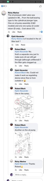

ZZR1100 oli jotakin ongelmaa öljynsuodattimen ja siellä olevan ohitusventtiilin kanssa. Löytäisiköhän Veijo Google ja palataan asiaan jos löydän.
Jotakin löytyi Keijo Facebookista. Pitäisi päivittää 97+ mallin oil pressure relief valve systeemeihin, kait. En ole tehnyt. Kuva ohessa. Vastuu lukijalla.Screenshot_2023-06-05-22-11-23-02.jpg
