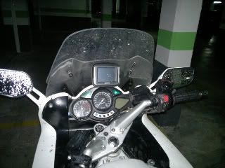

Nyt tuli autonavin tilalle oikein pyörään tarkoitettu malli. Kiinnityksen laitoin suoraan tuohon tarvikepleksiin, niin on hyvin näkökentässä eikä peitä mittareita. Samassa paikassa oli vanhakin navi kiinni.
Mulla on samanlainen pyörä, kun kuvassa ja eilen kävin tälläämässä autonavin imukuppikiinnityksellä juuri tuohon samaan kohtaan, kuin kuvassa. Tuntui imukuppi ottavan kiinni pleksiin tiukasti kiinni. Ei lähtenyt irti, vaikka kuinka "kääntelin ja vääntelin". Kyseessä on Garminin navi ja täytyypi käydä sitä testailemassa. Olen kyllä vannoutunut gp-karttamies (lue levitettävä paperiversio) ollut ainakin tähän saakka ja aina pysähtynyt ja kaivanut kartan boxista. Näinköhän vanhoista tavoista pääsee eroon?:D

Ootko päässyt vielä koeajolle? Itseä mietityttää toi kotelon kiinnitys tohon telineeseen. Itellä on nakupyörä ilman etupleksiä. Eli jos päästät autobaanalla vähän kovempaa, nii tuleeko puhelin syliin?
Oliko siinä kiinnikkeessä paljon säätövaraa, ja laitoitko jotain tiivistekumia sinne tangon ja kiinnikkeen väliin?
Hei kyllä teline vaikuttaa tukevalta ja tuskin lähtee irti kovassakaan nopeudessa, kunhan on lukinnut sen hyvin.
Jos on ohkanen tanko niin telineessä on valmiina kumitiiviste, omastani otin pois kun jouduin laittaa sen tangon kiinnikkeiden väliin kiinni missä tanko on kaikkein paksuin.
Säätövaraa on aika paljon tangon kiinnityksen paksuudessa ja telineen osa missä puhelin kiinni pyörii akselin ympäri mutta sivuttais kallistusta ei ole, harmin paikka jos laittaa puhelimen tangon sivuun kiinni.
