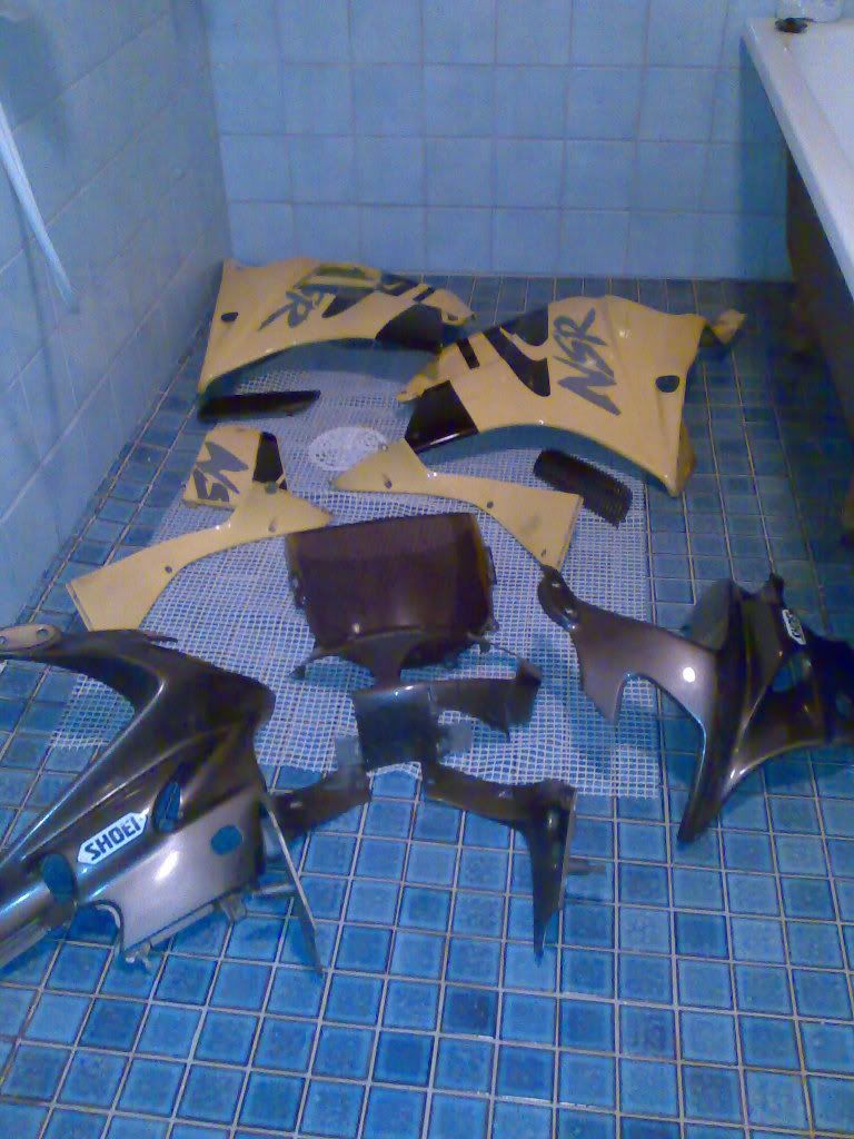

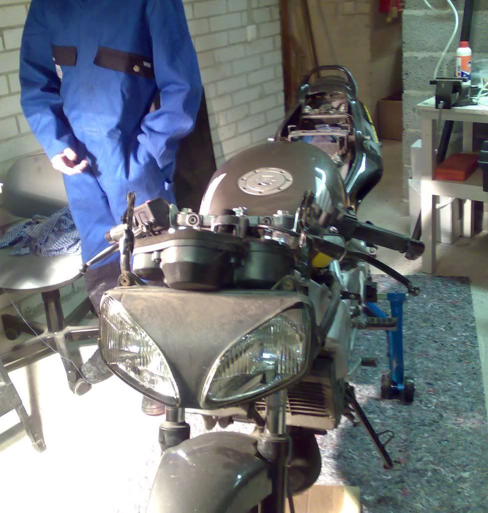

Katteet purettuna  edestä  ja takaa. Tuo päätön kaveri on muuten tuleva kuski.
Siinä ne katteet odottaa pesua.
Ja kun ne nyt on pesty niin tuotiin ne tohon maalauspaikalle. Ei niitä varmaan kyllä maatata jos ei ihan pakko ole. Mutta pitää alkaa korjailemaan niitä. Noin puolet kiinnikkeistä on rikki, osa alkuperäisistä kiinnitysruuveista korvattu koneruuveilla ja originaaleja vastamuttereita hukassa... Työtä siis riittää, kuva on armelias!

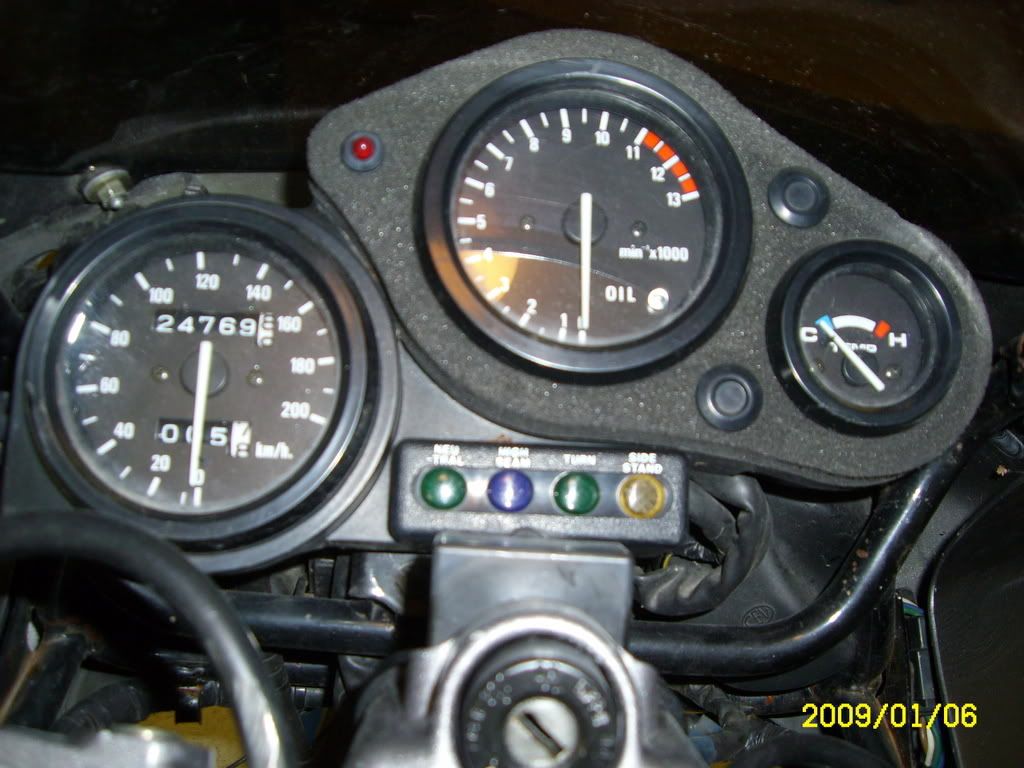

Kukas osaisi sanoa, mikä on tuossa mittaristossa punainen ledi tossa kiekkamittarin vas puolella? Tutkitaan...
Muuta nyt on sen verran tehty, että jarrunesteet vaihdettiin ja ilmanputsari on pesty. Katteiden alta on aloitettu putsailla. Huoltoa on siis aloiteltu.

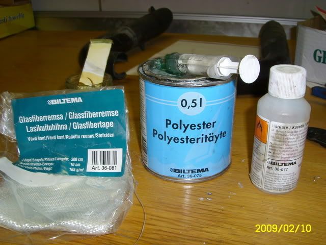

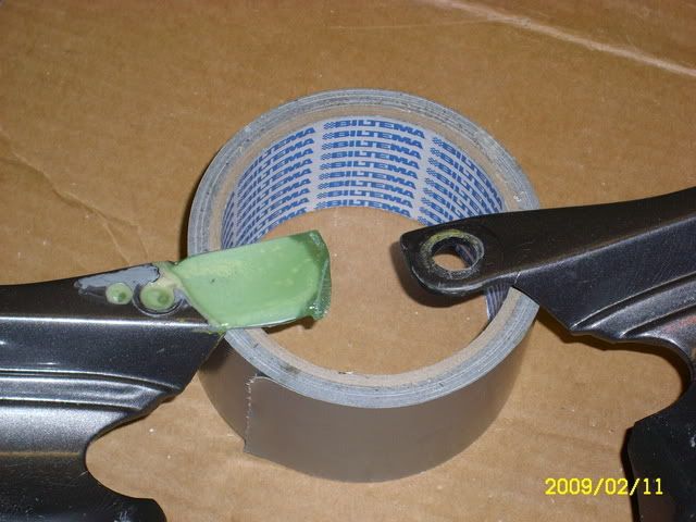

Tää tyyli korjata perustuu polyesteriin, lasikuitumattoon ja 'valamiseen', Biltemasta tarvikkeet. Nyt ei muovia hitsailla, ei ole kokemusta ja vehkeitä.

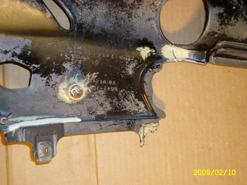

Tässä on oikea yläkate sisäpuolelta. Rikkinäinen kiinnitys ruuville, kate halki ja alaosassa toinen koneruuvin kiinnityspaikka puuttuu...

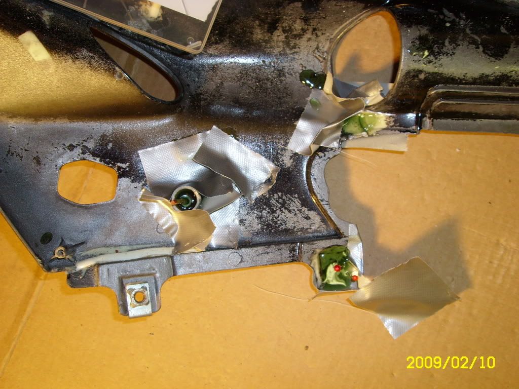

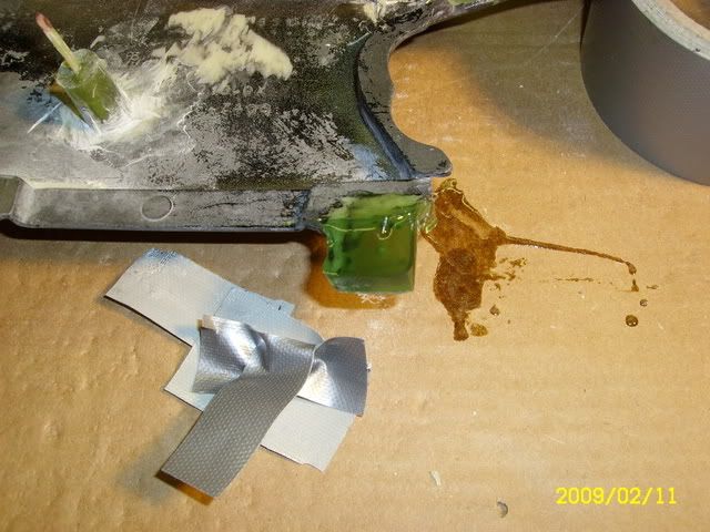

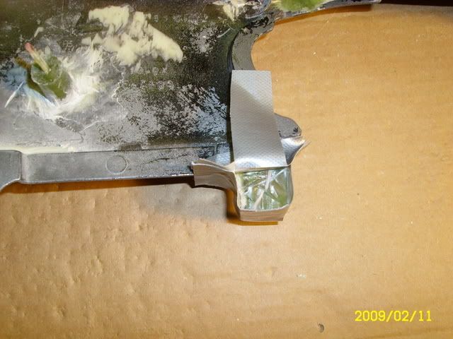

Ruuvinkiinnitystä varten valumuotiksi pätkä sähkösuojaputkea, halkaistuna jotta se voi irroittaa. Ilmastointiteipistä muotti koneruuvinkiinnitystä varten ja halkeaman paraatipuolelle myös roudarin teippiä valumuotiksi. Ja eikun
valamaan vaan!

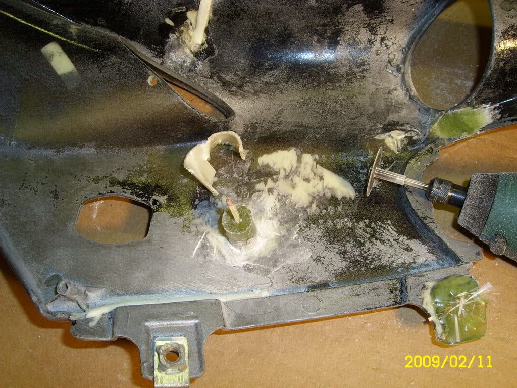

Sitten hieman siistittynä. Toi laite on Gernin vastine Dremelille, laikkana Biltemasta ostettu tarvikesatsin versio. Käytän pohjustuksessa myös gernissä vanhoja hammaslääkärin poran teriä, joita aikanaan sain aika paljon. Ovat hyviä askartelussa. Suojia (=hengitys ja silmä) tarvii, pölisee. Ja haisee toi polyesteri. Muotti hieman taipui irroittaessa... Tulitikku on muuten kertomassa reiän suuntaa, ei ole aina kohtisuorassa pintaa vasten. Helpottaa sydänreiän tekoa.
Sen jälkeen tarvitaan vielä jälkivalu. Se tässä purettuna, on vielä hiukan pehmeä mutta ei enää valu. Voi siis irroittaa teipit ja nyt onnistuu vuoleminen. Se on kivaa, kun ei pölise...

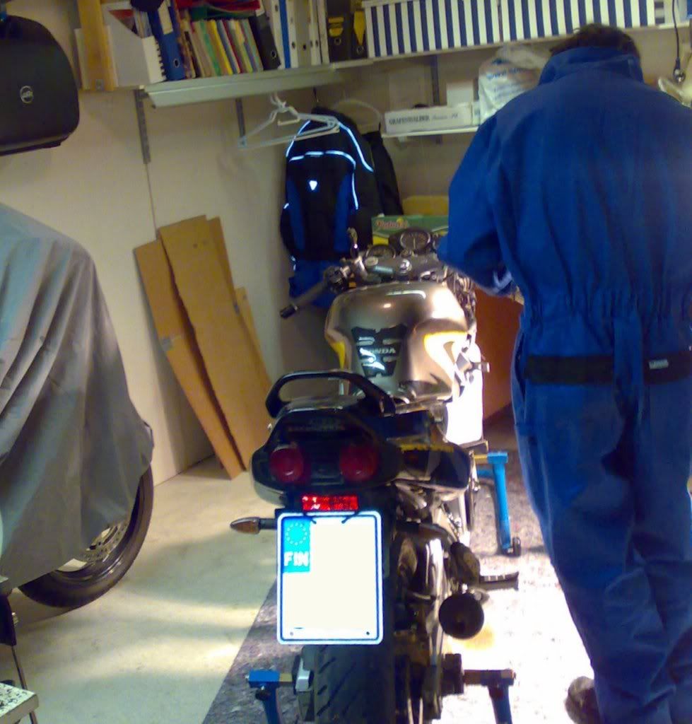

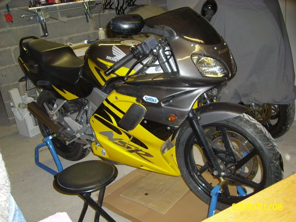

Laitetaan tähän muutama kuva, näkee millainen siitä syntyi.
Vasen puoli edestä
Oikealta edestä
Oikealta sivusta
