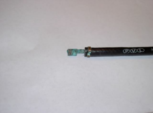

Tuli vielä mieleen että "kierrätitkö" myös noita tulpanjohtoja vaiko pelkkiä puolia ? Ainakin 1. ja 3. piuhat ovat lähes samanpituiset, ylettyis vaihtaan paikkaa.
Meinasin vaan sitä jos siellä tulpanhatun sisällä on heikohko kontakti niin saattaa olla että hetkeks elpyy kun tulppia vaihtelet ja niitä piuhoja samalla liikuttelet.
Tossa kuvassa näkyy millanen oli johdon liitin, suurimmat "karstat" lähteny tossakin jo pois. Mitään ei menny tosta piuhasta läpi.
Visioihini venttiilivaurioista tai edes niiden säätötarpeesta näillä ajomäärillä, 35 tkm ei uskonut merkkihuollon gurukaan.
Huoltoon on joitain pyöriä tuotu kun sytkäboxeissa ollut joitan ongelmia joten testeriin pitäis päästä jonnekin eli hesaan tai turkuun tai jostain toimiva boxi kehiin ja itse testaamaan, uusi sytkäboxi maahantuojalta 770€ ei houkuttele ihan ensimmäisenä vaihtoehtona.
