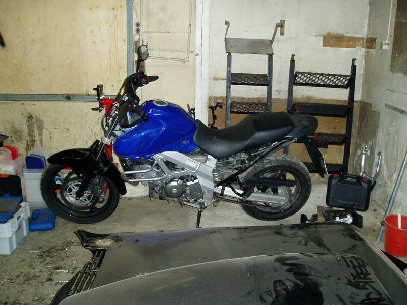

No niin, on tullu aloitettua pientä iltapuuhastelua pyörän parissa ja mitenkäs siinä taas kävikään
....osiksihan se meni...
Elikkä millaisia V-Strom projekteja, rakennelmia yms. muutoksia muilta löytyy??
Tossa oman historia: lähtökohta,nykytila ja tulevaisuus?? yksin Herra tietää ja eikä sekään kerro...
