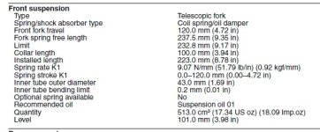

Huoltomanuaalin "oil 01" on viskositeetiltään 5w.
Öljyn taso mitataan uloimman putken yläreunasta. Tähän on olemassa oma työkalunsakin millä sen saa tehtyä. Saahan sitä tietty itsekin viriteltyä metalliputkesta ja lääkeruutasta sopivan työkalun.
