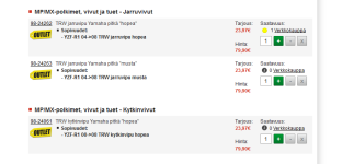

Tuli käytyä Vantaan motonetistä lunastamassa suhteellisen edulliset TRW:n säädettävät vivut (48e) :jippikaijee:
Vielä saattaisi jollekkin nopealle olla hopeiset hyllyssä.
Näyttäisi myös olevan muillekkin merkeille sopuhintaan.
    39,2 KB · Katselut: 68
