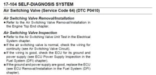

Toinen kiusallisempi ongelma on se, että pakoputken vaihdon jälkeen pyörä alkoi näyttämään moottorivikakoodia. Vikakoodi resetointiin huoltoliikkeessä, mutta se tuli uudelleen ajon aikana. Vaikuttaa vähän siltä, että se ilmaantuu kun kierrokset käy yli 6 000 rpm. Keskustelua tästä ei ole käyty vielä valmistajan kanssa.
Vikakoodi kertoo, että ilmaventtiilin virtapiirissä on toimintahäiriö, joko oikosulku tai avoin piiri. Minusta on hyvin epätodennäköistä, että pakoputkisto tuota vikaa voisi aiheuttaa muuten kuin asennuksen yhteydessä irtijääneen liittimen tai johonkin väliin rikki murjotun sähköjohdon kautta.
Kiitos vinkistä! Onko faktaktietoa vai valistunut arvaus? Pakoputken vaihdon teki Oulun EMC, joka on valtuutettu Kawasaki huoltaja.
Ei mulla sen yksityiskohtaisempaa tietoa ole kuin se sinun valokuvasi Kawasakin omasta testerisoftasta, joka tuon ”Air switching valve malfunction, wiring open and short” kertoo selvällä englanninkielellä. Tuossa Attituden laittamassa kuvassa näyttäisi olevan vielä Kawasakin virallinen diagnosointiohje, jota merkkihuollon asentajan pitäisi noudattaa.
Pitää varata aika EMC:lle, niin saavat katsoa kuntoon sen. Varmaankin siellä on joku käpy tullut asennuksen yhteydessä.
