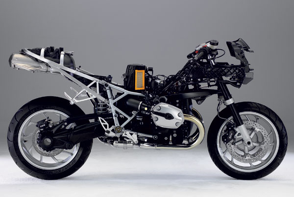

1.) Jos tuon ilmanputsarin ottaisi itte irti ja puhaltaisi puhtaaksi irtopaskasta, niin mitä kaikkea pitää purkaa, että tuohon pääsee käsiksi? Katteet veks?
2.) Sain nyt kuitenkin tallin kattoon taljanostimen jolla saan Bemarin nostettua ylös vanteen irroitusta varten. Onko tuo takapää niin helppo miltä näyttää? 5kpl Torxeja auki ja vanne käteen? Onko siellä jotain irto-osaa mitä pitää huomioida? Jarrulevyt sun muut käsittääkseni jää pyörään kiinni.
Ilmanputsari on ilmeisesti oikealla puolella tuossakin. Ei varmaan tarvitse ottaa kuin oikeanpuoleinen kate pois.

Joo'o. Takarengas irroitettu ja täytyy sanoa, että homma on aika paljon miellyttävämpi kuin esim. Scramblerissä. :grin: Samoin putsarin saa esille juurikin kuten ek@ ohjeisti, eli oikean puolen kate irti ja sitten imuputkesta yksi pultti irti ja hakaset auki. Putsari oli mielestäni originaali, ainakin siinä oli BMW:n logo, made in Austria notuli ja helmikuu 2006 valmistuspäivä. Paineilmalla puhdistelin ja mielestäni menee kyllä vielä. Kannattaa vaihtaa itse, ettei turhaan maksa siitä, että joku ottaa katteita irti 79e tuntipalkalla. Viimeistään talvella vaihtoon siis tai sitten kun teen öljynvaihtohuollon. Kävin samalla pultteja läpi ja kiristelin, kun yksi (takalokasuojan) pultti oli kadonnut. Löytyi miljoonalaatikosta sopiva sentään tilalle. Mukavaa pikku puuhastelua. Ajamassakin kävin pienen lenkin.

Kattelin samalla, että tuostahan saisi härskin Mad Max figterin melkein ihan vaan katteet riisumalla..
