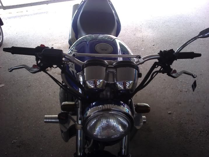

Kiinapazzot ovat nyt oleet kotarissa muutaman viikon. Saas katsoa jaksaako noilla ajella vai pitäiskö ruuvata takas Alkuperäiset Brembot. Mun sarvissa noita kahvoja ei saa tapeeksi kauas gripeistä ,niin, että niitä pystyisi oikeasti käyttämään kahdella sormella. Taivutus estää siirtämisen kauemmaksi. Nyt käyttelen kolmella sormella ja vähän ahdasta on. Varmaan viikon päästä oon valmis ruuvaamaan alkuperäiset takaisin...
Tänään tuli gaffat suoraan Hong Kongista, ja sopi kuin nenä päähän. Suomesta ei saa 39€:lla varmaan edes samanlaisia suojapusseja, joissa kahvat oli.
