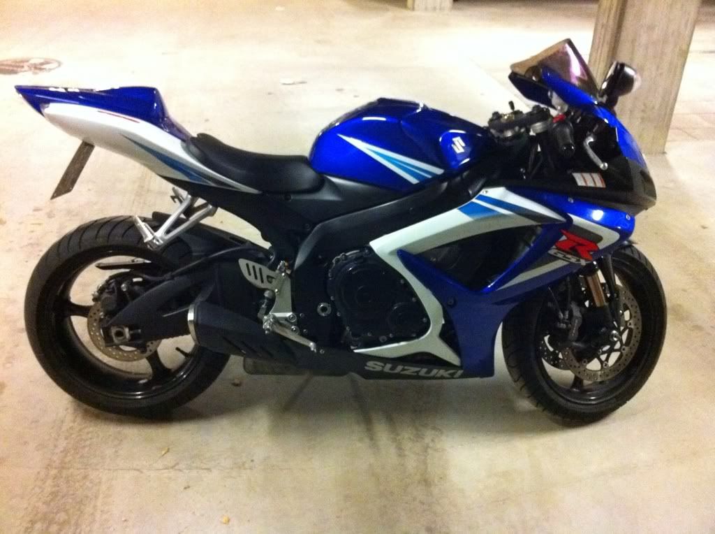

Suzukissasi on mustaksi anodisoitu keula,luonnonväriin anodisoidut T-kappaleet samoin nuo jalkatappien harmaat osat on luultavammin anodisoitua alumiinia samoin tuo jarrupoljin ja varmaankin myös vaihdepoljin.
Vaan mikä kullanvärisistä osista on anodisoitu? ;)
Degehän kirjoitti ylhäällä, että keltaiset, japanilaispyörien keulat ovat liukuputkia lukuunottamatta alumiinia. Tarkoitti varmaan jotain tällaista:
Se että noista kiinan osista lähtee värit johtuu vain yksinkertaisesti siitä syystä ettei anodisointia ole tehty niinkuin pitää eli on tehty jossain vaiheessa "hieman" halvalla varsinkin jos tuo väri lähtee jo ensimmäisenä kesänä . Katsokaahan noita kullanvärisiä japanilais pyörien keulia ei väri lähde vuosienkaan kuluessa jollei sitten mene ja pese pyörää vahvasti emäksisellä pesuaineella eikä huuhtele pesunjälkeen kunnolla pyörää.

Selvennettäköön asiaa sen verran että kaikki up-side down keulat moottoripyörissä ja mopoissa on alumiinisia anodisoituja merkistä ja valmistusmaasta riippumatta. Parhaiten valoa(UV) kestäviä värejä ovat kulta ja sen sävyt (shamppania), luonnonväri eli värjäämätön alumiini.
