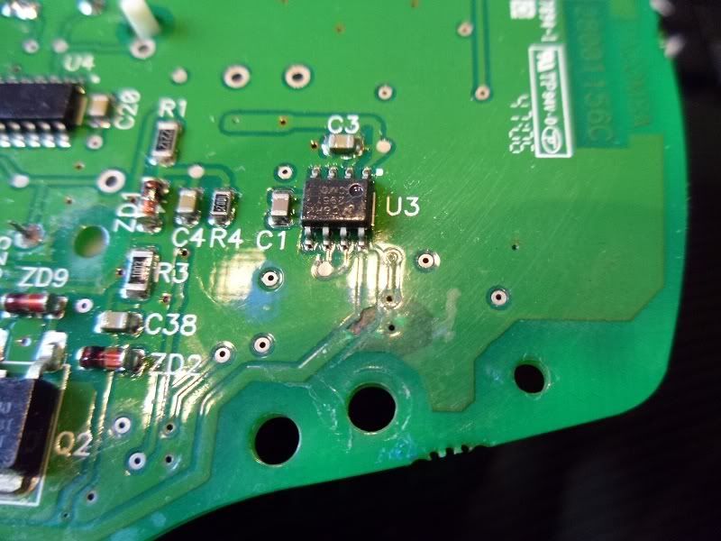

Talven aikana mittaristo hyytynyt. Taustavalot tulee mut muuta eloa ei ole. Pyörässä kyllä kaikki muu pelaa moitteetta. Tai no toinen takavilkku, mut se on vilkun oma vika.
Maskin takana näyttäs päällisin puolin olevan kaikki OK ja sulakkeetkin ehjät...
Mistä tuota lähtis vikaa hakemaan?

Taisi vika löytyä...
Eli mittariston piirilevystä yksi liuska hapettunu/syöpyny puhki.
Täytyy lähteä kyseleen, jos joku saisi sen elvytettyä kuntoon.
