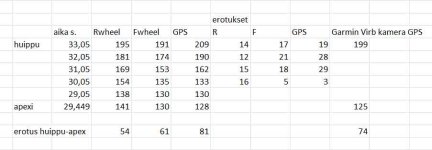

Nopean vasemman apeksissa GPS nopeus on 128, kun etupyörä 130 ja takanen 141 nämä varmaankin johtuu kallistatettaessa muuttuvasta halkaisijasta.
Juuri näin. Hirveän moni laukoo noita mittari nopeuksia mutkien nopeuksien totuutena mutta väärässä ovat johtuen juuri tuosta asiasta. Nopeusmittari ei ymmärrä mikä kohta renkaasta osuu asfalttiin joten kun renkaan halkaisija pienenee mutkaan kaataessa, kiihtyy renkaan nopeus vaikka nopeus pysyisi vakiona ja mittari luulee että vauhti koveni ja mittari alkaa huijaamaan.
Viimeks heinäkuussa kuulin sm top5 jannulta botnialla että miten kovaa se on menny vauhti vasurin. Naureskelin siinä vain että niin varmaan Juu... Noh kattelin sitte kuukautta myöhemmin kaverin onboard videota ja niinhän se meni että tämä kaverin väittämä nopeus oli otettu mittarista keskellä mutkaa.
Siis renkaan ulkokehä suurenee kun kallistetaan mutkaan, tätä variaattori efektiä voi Nitrouksen neuvoin hyödyntää kuussatkulla esim motoparkin ylämäessä.
Ja suurin osa pyöristä mittaa nopeuden eturattaalta. Joka johtaa siihen että kun välityksiä lyhennetään niin nopeusmittari näyttää enemmän kuin vauhtia oikeasti on.
Renkaan ulkokehä voi suuretakin, mutta eikös se renkaan kosketuspisteen etäisyys navasta kuitenkin ole ratkaiseva mitta?
:doh:
- renkaan ulkokehä ei muutu juuri paskan vertaa moottoripyörällä ajon aikana. ja kyllä, tässä on pakko nussia pilkkua, koska on olemassa eräs moottoriurheiluluokka jossa renkaan fyysinen ulkokehä todellakin kasvaa merkittävästi ajon aikana ja vaikuttaa suuresti lopputulokseen.
- eikä myöskään suurene kosketuspinnan ja akselin välinen matka, vaan se päinvastoin PIENENEE. tästä syystä moottorin kierrosluku kasvaa vakionopeudella kallistaessa mutkaan, koska kun kehä lyhenee, niin pyörän edetessä edelleen samaa vauhtia jonkin täytyy kompensoida se lyhentynyt kehä, tässä tapauksessa akselin pyörimisnopeus kasvaa.
- ja koska akselin pyörimisnopeus kasvaa, kasvaa myös rattaan pyörimisnopeus aivan samassa suhteessa. (Olettaen siis että sun pyörässä on normaalit ketjut eikä jotku kvanttifysikaaliset molekyylitempausjouset joiden avulla rattaat vois pyöriä systeemin eri päissä omaa haluamaansa vauhtia)
- joten se on aivan yhdentekevää mittaako se nopeusmittari taka-akselilta, eturattaalta, vai etuakselilta. Kaikkien nopeus kasvaa kun se taka-akselin ja kosketuspinnan väli lyhenee. Tästä syystä se koneen rpm nousee mitä enemmän kallellaan olet
- ja kyllä, tuota efektiä voi nimenomaan kusiaisella hyödyntää motoparkin ylämäessä, mutta juuri päinvastoin kun kerroit. Eli kun kusiaisessa loppuu ruuti kesken siihe ylämäkeen jos rpm laskee, niin juuri tästä syystä motoparkin ylämäkeen pyörää kannattaa pitää hieman kallellaan jolloin rpm kasvaa hitusen ja kone antaa enempi voimaa.

Kirjasin eri nopeudet aina nopean oikean apeksista suoran huippuun ja laskin erotukset. Jotain tuossa CCU:n GPS-nopeuden laskennassa on pielessä, virhe ei näytä olevan edes vakio tai suhteellinen... En tiedä esiintyykö sama asia kaikkien R1:n CCU:ssa vai onko se vain osassa laitteita. Toivottavasti muu data on luotettavaa, kallistuskulman esitys on karkea 5 asteen tarkkuudella, mutta tämä lienee IMU:n tarkkuus?
Muutenkin Ytrac appia voisi parantaa, sieltä ei saa mm. mitään dataa ulos esim. muita softia varten...
