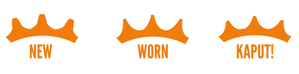

888 lienee paras rengas mitä Magnaan saa. Lähes ainoat vaihtoehdot on vanhempi 880 ja joku käsittääkseni huonona pidetty Dunlop(K55 tms). Mun pyörällä on ajettu samaa luokkaa enkä ole nähnyt tarpeelliseksi vielä vaihtaa ketjuja tai rattaita. Varmaan osin makuasia kuinka pitkälle niitä haluaa käyttää mutta rattaan tarkastelu antanee jotain osviittaa(ks. kuvat). Jos ketjussa on tarvittaessa kiristysvaraa niin sekin on varmaan ihan ok.
