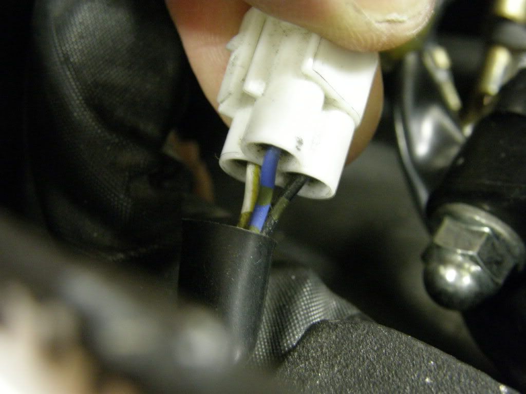

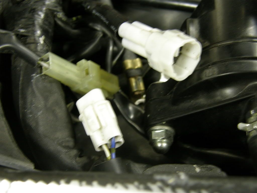

Tuli sitten tänään iltasella pro-oilerin asennus aloitettua. Vedin sen ohjainpaneelin mittariston viereen ja johdon taakse. No nyt sitten rupesin arpomaan nopeusanturin johtoa joka antaa tietoa pro-oilerille. Kait se on tuossa kuvassa oleva valkokeltainen.
Auttakaapa nyt joku viisaampi. Liitin on tommonen.

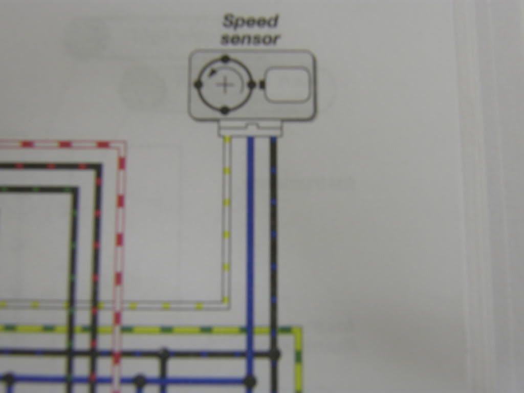

Rupesin tuota epäilemään kun Haynesin manuaalissa tuosta sinisestä piuhasta puuttuu nuo harmaat täplät.
Kun tuo Haynesin kuva olisi isompi niin näkisi mihin se menee.
Joka tapauksessa anturiin tulee aina plus ja miinus. Kolmas menee mittaristoon tai Eculle ja se on se pulssi.
Muista tehdä prikulleen ohjeen mukaan se korjauskertoimen asetus ja lopuksi häiriötesti.
