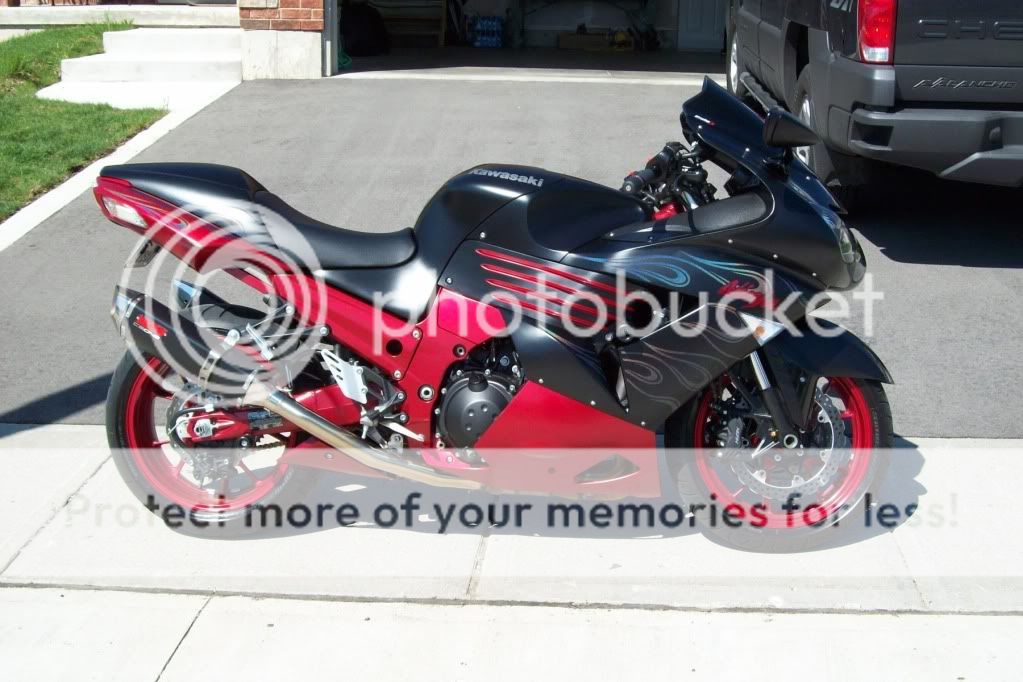

Nyt on sitten ekat tyypit heitetty Yoshin pöntöillä. Hienot äänet jopa killereillä
Ja tuntuupa tuo mukavan tehokkaalta taas talven jälkeen.
Ja sitten kysymykseen: Vaatiiko TRC:n pöntöt säätöjä vai meneekö säätämättä? Ehkä aavistuksen tuntuu käyvän laihalla pienillä kierroksilla, muuten pelitti hienosti.
Yoshit
Kyllähän se kannattaa säädättää. Itsellä menee parin vkon päästä penkkiin Tampereelle, PCV kiinni ja toisioläpät poistetaan. Mielenkiinnolla odotan millainen tulee
Tulee ruutia lisää hyvin kun nuo läpät poistetaan. Samalla kyllä äänikin muuttui matalasta murinasta sellaiseksi kisamaisen kireäksi. Itse tykkäsin soundista, vaimo ei.
Niin, minulla oli siis vuonna 2007 tuollainen. Siinä oli kiinni Yoshin kokoränni, PC:llä säädettiin. BikeDoctorin penkki Tampereella näytti läppien poiston ja säätöjen jälkeen 184,7 hp takapyörätehoa ja 154 nm vääntöä. Hyvin liikkui
