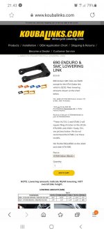

Tänään ostin 2017 Smc-R:n. Koska olen pygmi, niin pakko madaltaa pari senttiä, että yltää edes varpaan kärjet maahan  Keulan madallushan on halpa ja helppo, mutta takapää ei ihan niin helppo temppu olekaan. Koubalinks. Com tarjoaa linkkuja millä madaltaa, mutta menee tulleineen yms hinta jo yli kolmen sadan, ja se on jo aika paljon rahaa. Muita ideoita miten, madaltaa?
    95,7 KB · Katselut: 30
Kysäseppäs lähimmältä iskaripajalta. Jos jousessa riittää löysäysvara niin eiköhän se alle 200€ madallu se perä ja samalla tulee iskarikin huollettua.
+1
Muistaakseni linkillä madaltaminen teki ongelmia pohjaamisen kanssa, ottiko rengas kiinni jonnekkin tai jotain? Tämä ainakin Endurossa, SMC:stä en ole varma koska takapyörän kehä on pienempi kun enskassa.
Holkittamisessa iskarin liikerata kärsii ja menee pintaherkkyys, joten näkisin parempana vaihtoehtona linkuilla madaltamisen? Yhden Gixxerin olen aikoinaan linkuilla madaltanut, enkä sen jousituksen käytöksessä eroa huomannut.
