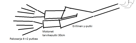

Olisko vinkkejä y-putken asennukseen? Muusta ei oikeastaan oo kysyttävää, kun sen katalysaattorikennoston poistaminen sieltä putkesta. Vaikuttaa vähän v-mäiseltä hommalta. Harkitsin tässä, että jos sittenki ostais pari putkenpätkää motonetistä, ja leikkais putken jo ennen kattia. Jäis katti kiinni muffleriboksiin ja vois tarvittaessa jopa asentaa takasin jos katsastukset tulee joskus hamassa tulevaisuudessa?
Harvinaisen epäselvä selitys ja kuva. mut ehkäpä tajuutte.
Itse jätin kennoston paikalleen, kun eräs konkari kertoi, ettei ollut vaikuttanut penkitystulokseen mitenkään sen poisto. Lisäksi vaikutti sen verran vittumaiselta hommalta, että jätin mieluusti tekemättä. :D

Eiks se kennosto just oo katti? Mietin vaan sitä, että kun käytän ton bazzazin autotunea, niin saiskohan paremman kartan tehtyä jos ottas katin veke... Anyone?
EDIT: piti lueskella ja muistutella mieleen katin toimintaperiaatteita. Käytännössä se vaikuttaa vaan CO, hiilivedyt ja NOx, eikä noista mistään synny O[SUB]2[/SUB], jota käsittääkseni toi mapperi sniffailee. Ei siis pitäisi katinpoiston vaikuttaa mitenkään nuuskimistulokseen. Onhan vakkaripelissä lambdakin katin jälkeen.
EDIT2: ahaa, mut stockmallinen on narrowband ja tää bazzazin on wideband. Jotain eroa ehkä. Täytyy myöntää etten oo tutustunu toimintaperiaatteisiin.
EDIT3: sensoreiden ero ilmeisesti se, et narrowband sanoo vaan rich tai lean, ja wideband sanoo sen mitatun happipitosuuden tarkasti. Selvä.
Joo. Tossa vakioputkistossa on kaks kattia, toiset just siinä osassa putkistoa, minkä ajattelit korvata motonet-patentilla ja sitte tossa pöntössä.

Ihan hyvää pohdintaa, mutta jäi pikkuisen puolitiehen. Nimittäin pakokaasujen happipitoisuus ennen ja jälkeennkatalysaattorin ei todellakaan ole sama. Sekä CO:n pelkistäminen CO2:ksi, että HC:n poistaminen (eli palamattoman hiilivedyn polttaminen) kuluttavat pakokaasun jäännöshappea. Ainakin autoissa katin jälkeen oleva kakkoslambda on siellä vain siksi, että sen avulla ecu voi todeta katalysaattorin olevan ehjä ja paikallaan, ja tarvittaessa voidaan sytyttää vikavalo jos mittaus viittaa siihen, ettei katti toimi toivotusti.
Eli jos olet asentamassa jotain autotune-hommelia, niin noudata valmistajan ohjeita siitä mihin kohtaan putkea anturi pitäisi laittaa, ja että jätetäänkö ne etukatit paikalleen vai ei.
Jos säädetään moottoria ajossa autotune-ominaisuudella, pitää lambada olla ennen kattia, koska siellä se jäännöshappi kertoo todellisen seoksen. Ratamoposta kaikki katit sit pois, koska ne kuumenee rata-ajossa ihan jumalattomasti.
